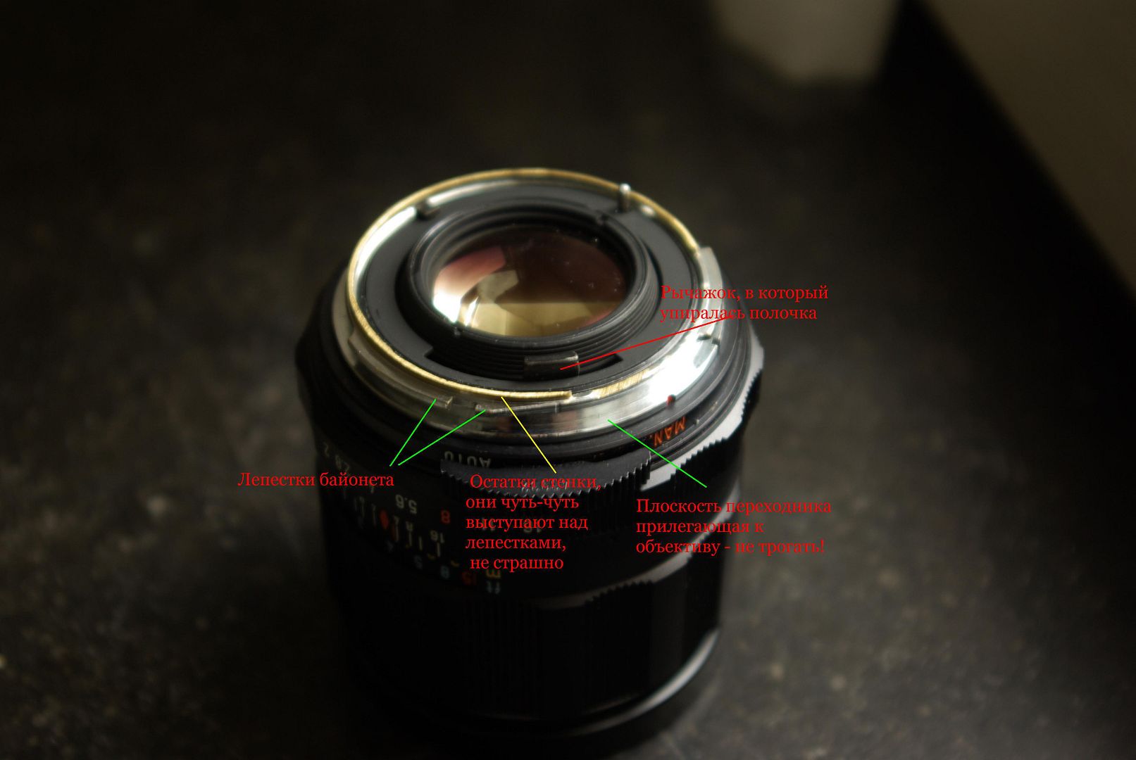

Нет, штырек ничего не передает. Штырек нужен просто чтобы закрывать диафрагму, камера бьет по нему, и диафрагма закрывается до установленного на объективе значения.
Чтобы камера знала, что установлено на объективе, нужны дополнительные рычаги (или электрические контакты), о которых я писал в прошлый раз. У каждой фирмы эти рычаги сделаны по своему, поэтому и нет совметстимость
Вот тут посмотрите на поздний Такумар, дополнительный рычаг хорошо виден
